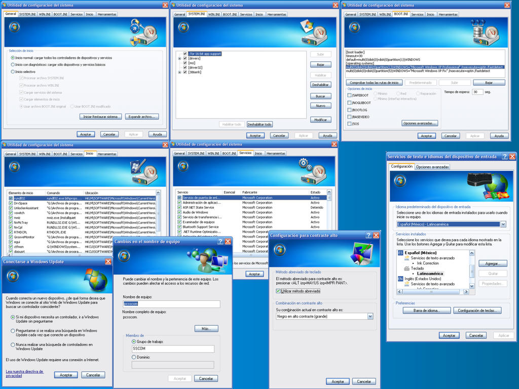

luis Posted May 12, 2010 Share Posted May 12, 2010 Algunas Imagenes del addon: Addon para cambiar la apariencia de XP, cambia los iconos, animaciones y la mayoria de pantallas en XP. Este addon se debe de integrar despues del UPL de Ricktendo y en la compilacion de Nlite se debe deshabilitar la proteccion de archivos SFC. Agradeceré cualquier comentario para mejorarlo. Solo funciona para Windows XP con SP3, IE8 y WMP11. Version 7.3.0 - 10 / Febrero / 2016 Cambios: COMPATIBLE CON UPL ver. 2.0.6 Addons integrados:Logon y OObe estilo Win 7 de Mozkys. Si se integra el addon CPL 1.3 de Ricktendo, se modificaran algunas pantallas y iconos de los elementos de este addon en el panel de control. AIO Vista Aero Cursors 1.2 - Imagenes Usuario 7 por Ricktendo, Fondo Pantalla para Driverspack 2.0, 7 Sounds Schemes 1.0 Pack por Javo. Colaboracion y agradecimientos: Ricktendo, Mozkys, JCM, Logan mx, Javo, ERMaCDR y mTretro. Especial agradecimiento a Dubby por los parches para el shell32.dll. Los addons se deben de integrar como viene siendo de forma normal con el ultimo UPL de Ricktendo, seguire actualizando los WinStyles independientemente del UPL hasta que terminen las actualizaciones PostReady de Windows XP. Nombre: sscom_WinStyle7_7.3.0.7z Tamaño: 93.2 MB. CRC-32: 569bad1c MD4: 34bfeaf52ce2549cfc66555c82084104 MD5: 8e2169a1c064b5fbda268a6633422c14 SHA-1: b4cd9545c5d0109f61501d2a7ac7864fe7bff619 One Drive MediaFire kassyan_123, JCM, lahm83 and 2 others 5 Quote Link to comment Share on other sites More sharing options...
