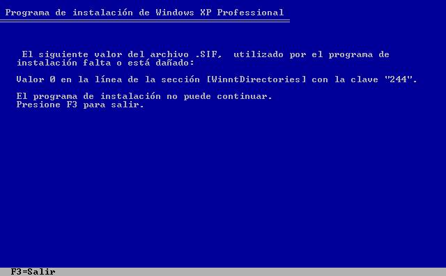

estoy haciendo actualmente un desatendido, siempre he hecho por que me facilitan para mi negocio que es un ciber.
sin embargo ya van como 6 veces que intento hacer un desatendido con la nueva version del UpdatePack Latino 1.0.9, sin embargo nisiquiera lo he podido probar debido un problema durante la instalacion del XP.
El proceso de Nlite siempre terminar bien, el crear la ISO y probarla con una maquina virtual o con una maquina real despues de que formatea la particion C, justo cuando tiene que decir que va a comenzar a copiar, salta un error y ya no puedo continuar.
aki te dejo la imagen si la puedes ver.
El siguiente valor del archivo .SIF utilizado por el archivo de instalacion, falta o esta da
TXTSETUP.zip
Edited by ricktendo64
El problema es que este SIF por alguna razon el valor de 244 = o no existio o se borro por nLite, esto se puede corregir solo agregando esto a tu SIF abajo de [WinntDirectories]
[WinntDirectories]
244 = system32\es-es
Este valor ya existe en el TXTSETUP.SIF por defecto y yo lo uso para copiar muchos archivos MUI a la carpeata WINDOWS\system32\es-es ejemplo
html.mui = 100,,,,,,,244,0,0,html.iec.mui
icardie.mui = 100,,,,,,,244,0,0,icardie.dll.mui
ie4uinit.mui = 100,,,,,,,244,0,0,ie4uinit.exe.mui
ieakeng.mui = 100,,,,,,,244,0,0,ieakeng.dll.mui
etc
etc
Mire adentro de tu SIF antes que nLite y busque por "244 = system32\es-es" (sin comillas)
