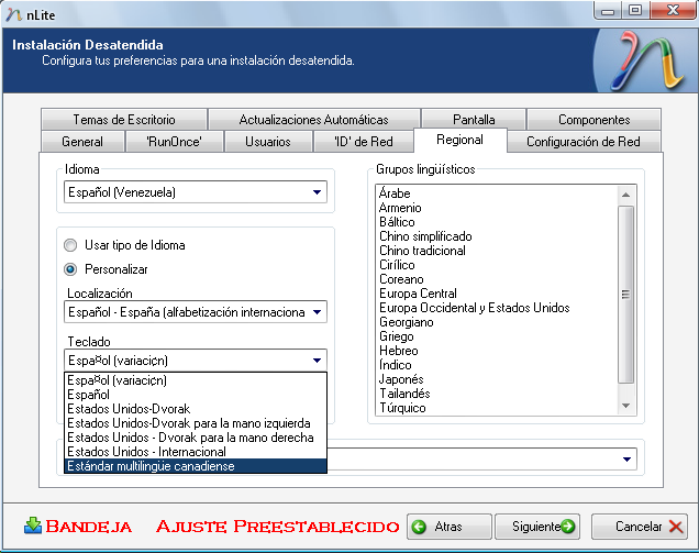

El problema que se me esta presentando es el siguiente, estoy creando mi XP desatendido, le instalo con nlite el update pack latino, las actualizaciones, net framework 5 en 1, cpl 1.3, y alguna q otra actualizacion, como el java, shockwave, etc. Todo esto se instala sin ningun problema, creo mi iso y lo pruebo con mi maquina virtual, todo perfecto, pero cuando voy a escritura en Word, las teclas no estan configuradas correctamente en el teclado, ejemplo, el acento, el arroba, y todos los caracteres que estan en los numeros debajo de las teclas de funcion. He intentado en configuracion regional y nada que lo soluciono.

Hola rick,
Aqui esta mi ultima session
; nLite private info
; (don't post it on the net, it's not important for debugging)
[Personal]
TimeZone = (GMT-04:00) Caracas, La Paz
CDKey = "xxxxxxxxxxxxxxxxxxxxxxx"
ComputerName =
Organization =
Language = Espa
Pegue tu info de I386\WINNT.SIF
[RegionalSettings]
LanguageGroup=1
SystemLocale="480a"
UserLocale="480a"
UserLocale_DefaultUser="480a"
InputLocale="480a:00000409"
InputLocale_DefaultUser="480a:00000409"
Edit: y dime si este es tu teclado
Hola Rick,
