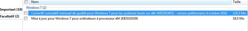

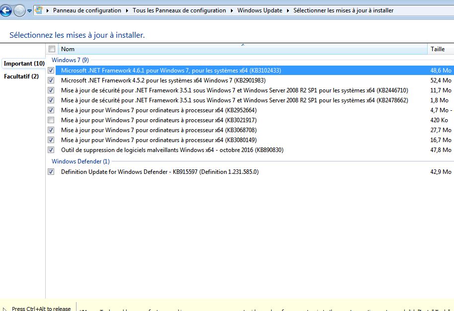

  1. Bonjour rhahgleuhargh, Salut voisin, désolé de ne répondre que maintenant, j'étais en week end ... dans l'arrière pays du côté de Digne ou il fait nettement plus frais que à Nice ! Donc le problème venait que j'utilisais la 1.5.4.4, alors j'ai essayé avec la 1.5.4.4.7 en suivant ton lien et ça marche sans problème Après avoir fait les intégrations et un peu de Runonce comme tu vois, j'arrive à ce reste de mise à jour de WU Y a t'il moyen d'optimiser ça, pour en avoir le moins possible ? Jte joins mes copies d'écrans sur mes intégrations en suivant ton tuto qui est très bien fait ! Merci de ta réponse et à bientot Jean-Pierre
