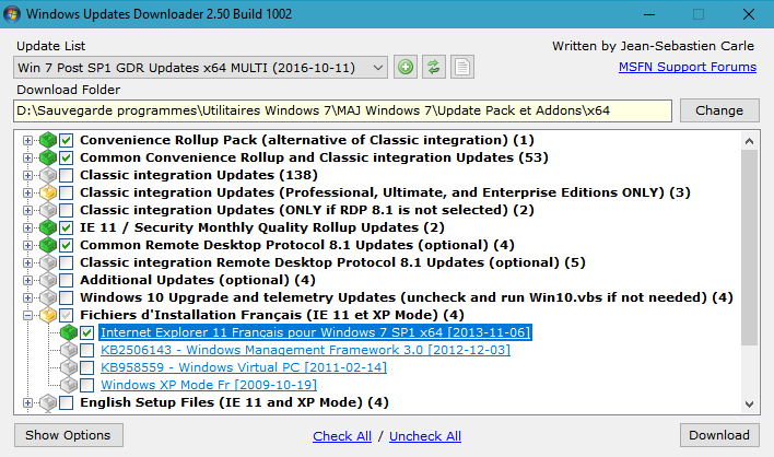

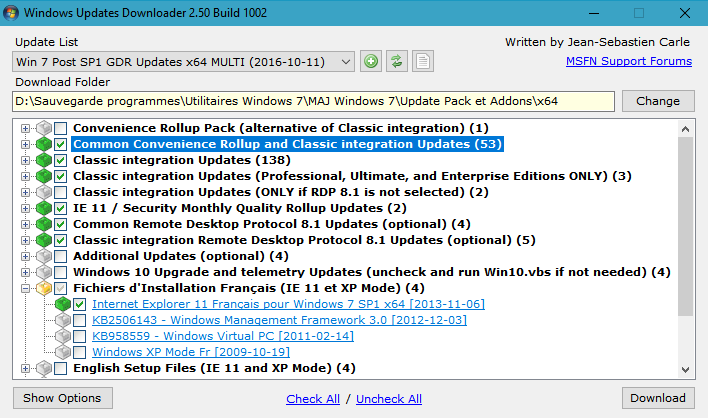

Capture d'écran des réglages optimaux de WUD, intégration classique.
Screenshot of appropriate settings of WUD, classic integration.
Capture d'écran des réglages optimaux de WUD,  via le Convenience Rollup Pack.
Screenshot of appropriate settings of WUD, via Convenience Rollup Pack.

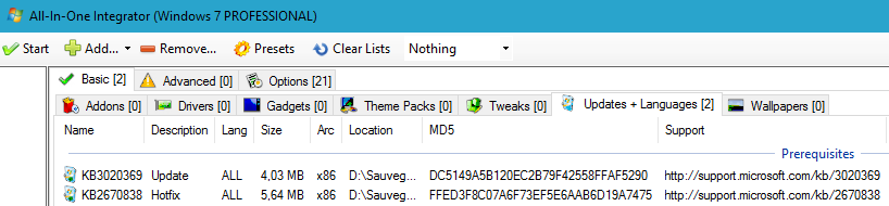

Copie d'écran des prérequis pour Wintoolkit. Clic à droite pour déplacer KB3020369 et KB2670838 dans la catégorie "Prerequisites".
Screenshot of Prerequisites Updates in Wintoolkit. Right-click to KB3020369 and KB2670838 to place them in adequate catégory.
