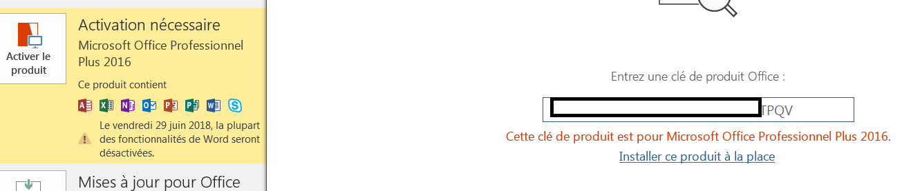

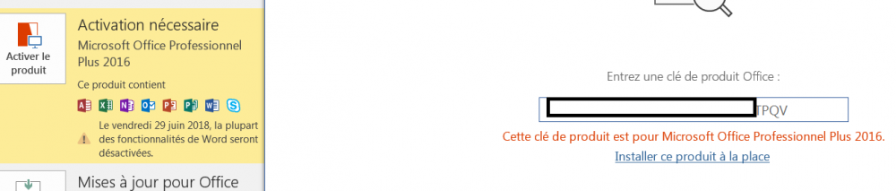

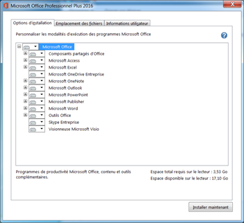

  12. En fait, une fois la version téléchargée, l'option (I) te permet de lancer l'install ou de créer un setup.exe. J'ai donc essayé de créer un setup.exe avec juste certains logiciels : choix 0 Single Apps Install (no full suite) Office 2016 C2R a toujours bloqué l'installation personnalisée. Quelle belle connerie ... C'est pour ça que convertir la VL en Retail m'arrangeait. Bon, je testerai mieux l'outil un peu plus tard. Le pdf est très bien détaillé. EDIT : Bon bon bon .... L'installation d'une Retail via 2016ProPlusRetail.img et ma clé fonctionne. La version x86 obtenue avec l'outil OfficeRTool me donne toujours l'erreur quelque soit le mode d'installation testé : depuis le cmd de l'outil, depuis un setup, etc. La version x64 s'installe mais impossible d'activer car il me dit que ma clé est pour .... Office 2016 Pro Plus, version que je viens d'installer 🤔 Elle est pas mal celle-là ... Mon nouvel ISO VL ne peut plus être activé avec ma méthode de conversion du premier post. Par contre, mon vieil ISO fonctionne toujours. Il y a peut-être un des KBs à supprimer de la liste ? ... EDIT BIS : Bon, en se plaçant dans le sous-dossier Office2016 de l'install, puis en utilisant la commande "cscript //Nologo ospp.vbs /inpkey:KEY-HERE", j'ai pu enregistrer ma clé puis activer l'Office 64. Un WU indique que l'Office est à jour niveau KB. Donc tout bon 😁 Mais je préfère largement l'installation propre à la VL car on peut choisir précisément les éléments à installer : Là, on ne peut que juste préparer une install avec les logiciels souhaités, pas plus de précisions. A noter aussi que je n'arrive pas à faire marcher le mode setup pour la x64 !? Faut que je le refasse pour voir.

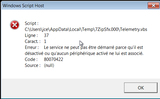

  16. Petit retour sur mes tests que j'avais laissés en pause. L'installateur RunOnce de WTK marche très bien après utilisation de NTLite. Par contre, j'ai le sfx Pack RunOnce et le script de télémétrie qui ont planté. Pas pensé à faire une capture pour le sfx mais pour le script, j'ai eu ce message : Est-ce que ça ne viendrait pas du fait que je désactive Windows Update via NTlite ? voir un autre service ?

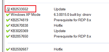

  20. Verdict du 3ième essai en rajoutant les 2 KBs de .Net 3.5.1 : toujours mes deux KBs récalcitrants 😁 Cette fois-ci, j'ai inclus le KB2533552 mais il n’apparaît pas comme installé. Bon effectivement, je n'avais pas lu le .vbs mais c'est trompeur de lire "Ces scripts servent à masquer : - Les mises à jour inutiles mais toujours demandées par WU (KB2533552" dans le tuto 😋 Je vais faire un dernier essai en rajoutant le KB2533552 en prérequis, pour qu'il soit installé en premier vu que sur ma VM avec l'iso original, j'ai pu le faire. Au pire, je masquerai le sp1 ou je l'installerai manuellement. Et pour le KB3042058, plus "embêtant", je vais le mettre en runonce vu que sur la VM de mon 3ième essai, j'ai pu l'installer manuellement. A noter qu'une fois WU vidé des majs indésirables, le KB3135445 apparaît. Il fait partie de mes KBs à exclure. EDIT : Une fois KB3135445 masqué, le KB3112343 apparaît. Lui aussi est dans ma liste 🙄 Bilan final des exclus :

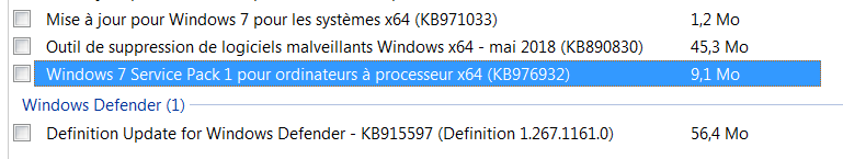

  21. L'iso que j'utilise se nomme "fr_windows_7_professional_with_sp1_x64_dvd_u_678724.iso". Je le récupérais à l'époque sur le site Technet de Microsoft où nous avions accès sans login à tous leurs iso. C'était bien pratique ... J'ai créé une VM à partir de cet iso original et même là, il me demande d'installer les 9 Mo du SP1 manquants : Par contre, WU ne m'affiche pas le KB2533552. D'ailleurs en quoi la masquée va faire disparaître ma ligne avec le KB976932 ? J'ai installé le KB2533552 en manuel et le SP1 n'apparaît plus comme tu l'indiques. Pour les fonctionnalités que j'installe, je les ai limitées lors de mon second test :
