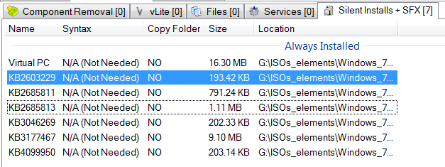

  3. Le tuto pdf est bien ouvert en ce moment Masquer les KBs dans WU n'est pas important pour moi. Sauf si j'ai mal compris, ça permet juste de ne plus voir WU les proposer. Par contre, je me demandais s'il y avait un ordre à respecter dans l'onglet Silent Installs + SFX ? J'ai choisi de classer par ordre numérique du nombre du KB :

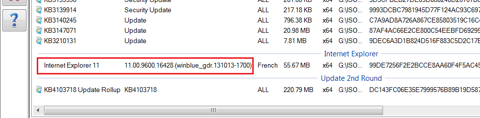

  11. Des questions sur le tuto : Les fichiers commençant par 1- doivent être intégrés dans la prérequis de WTK. Il faut passer par un menu spécial ou la numérotation se suffit à elle-même ? Les fichiers commençant par 5- sont à utiliser avec RunOnce. Donc, lors de la sélection de tous les .msu via CTRL+A, il faut les retirer de la sélection, non ? Tu nous demandes de commencer par IE11 mais il se retrouve en fin de la liste (voir capture). Est-ce un problème et faut-il le remonter en tête de liste ?

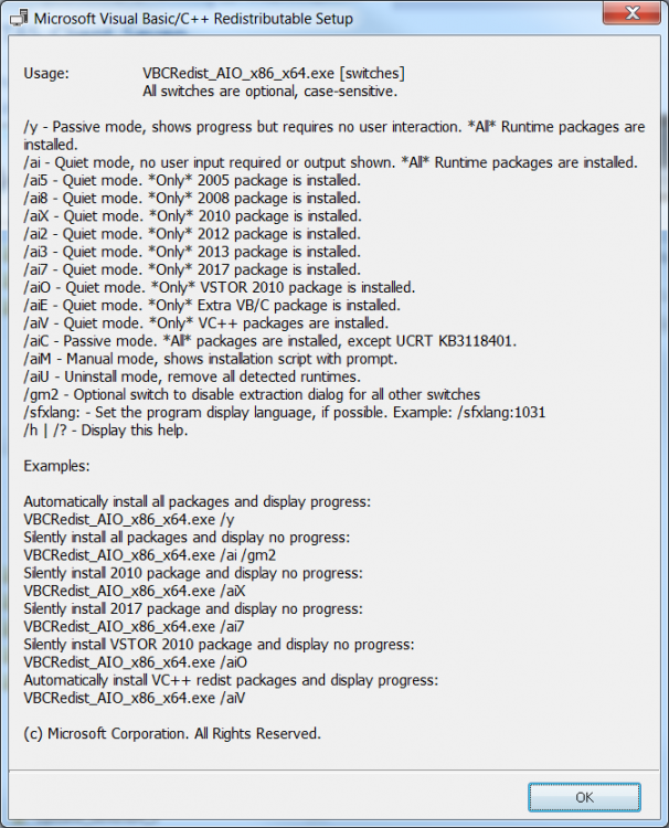

  12. Aucune information sur le post du repack pour les paramètres silencieux. Par contre, un /? sur l'exe permet d'avoir les infos suivantes Merci pour tes réponses.
