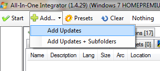

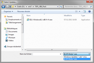

Oui mais tout le monde n'a pas installé Windows AIK.
Ajouter l’exécutable de IE10 dans WinToolkit fonctionne pour les autres langues, il faut juste corriger le problème pour le français, et corriger le souci de non intégration du pack de langue lorsqu'on ajoute les fichiers cab/msu directement (ça fonctionnait avec la v1.4.1.15_Test15)

Ce qui donne ceci dans la fenêtre de WinToolkit:
On voit que les maj "prérequises" ne sont pas intégrées dans le même ordre suivant la version (et IE10 et KB2786081 ne sont pas dans les prérequis dans la test15).
J'ai chargé les deux inis dans un comparateur et les deux différences significatives sont:
- A la ligne Disable Desktop Preview, dans les version récentes de WinToolkit il y a  [Win7] ajouté à la suite (le nom du tweak a changé)
- KB2574819 et KB2670838 ont leur ordre inversé dans le ini

J'ai effectué un test complet avec 364 mises à jour en une seule étape avec WinToolkit 1.4.1.22 et IE10 est EN ANGLAIS.
Mais si IE9 est préalablement installé cela fonctionne!
Edited by myselfidem
J'ai effectué un test complet avec 367 mises à jour en une seule étape avec WinToolkit 1.4.1.22 et IE10 est EN ANGLAIS.
Parions que si tu fais la même chose avec la test15  IE10 sera en français.
Étrange, les voies de MS sont impénétrables :tired:
