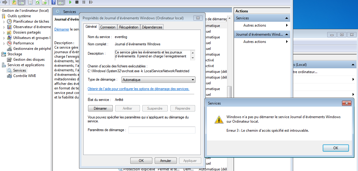

Je viens de me rendre compte que j'ai un bug avec l'image Windows 7 x64 que j'ai créée le mois dernier: l'observateur d'événements ne fonctionne pas.
Bug confirmé en réel et en virtuel, j'ai même viré tous les tweaks que j'applique pour voir si ça ne viendrait pas de là, niet.
Il y a une solution: il faut créer le dossier %SystemRoot%\System32\winevt\logs et donner les droits maximum (contrôle total) au service EventLog.
Source: https://support.microsoft.com/en-us/help/971256/error-message-when-attempting-to-start-the-windows-event-log-service-a
Reste à comprendre comment le bug s'est produit: intégration foireuse, bug de WTK, bug d'une des KB ?
Je vais refaire une intégration avec l'UL de ce mois-ci, en attendant, j'aimerais bien que ceux lisant ce message testent si l'observateur d'événements fonctionne chez eux.
Autre truc qui n'a rien à voir: j'ai remarqué que WUD télécharge à nouveau les KB, même si il les détecte comme présents. Pas grave, j'ai la fibre, mais cette fonction est buggée. la suppression des KB fonctionne par contre.

Aucun pb ici avec l'observateur d'évènement (VM 7 pro x64).
Pour les réglages des WTK, outre les mises à jour via Convenience Rollup Pack, 7zip, DNF 4.7.2 maskMRT et le pack RunOnce d'icare, Telemetry.exe (soit en setupcomplete.cmd, soit avec WTKinstaller), j'ai mis uniquement ces tweaks :
Add 'Take Ownership' to context-menu
Show 'Computer' on Desktop
Show User Folder on Desktop
Small Taskbar Icons
Remove Shortcut Arrow
Remove Shortcut Suffix
Show File Extensions
Show Hidden Files & Folders
Open NFO files with notepad
Peut-être est-ce que c'est lié au fait que tu aies désactivé le rapport d'erreur de Windows ?
